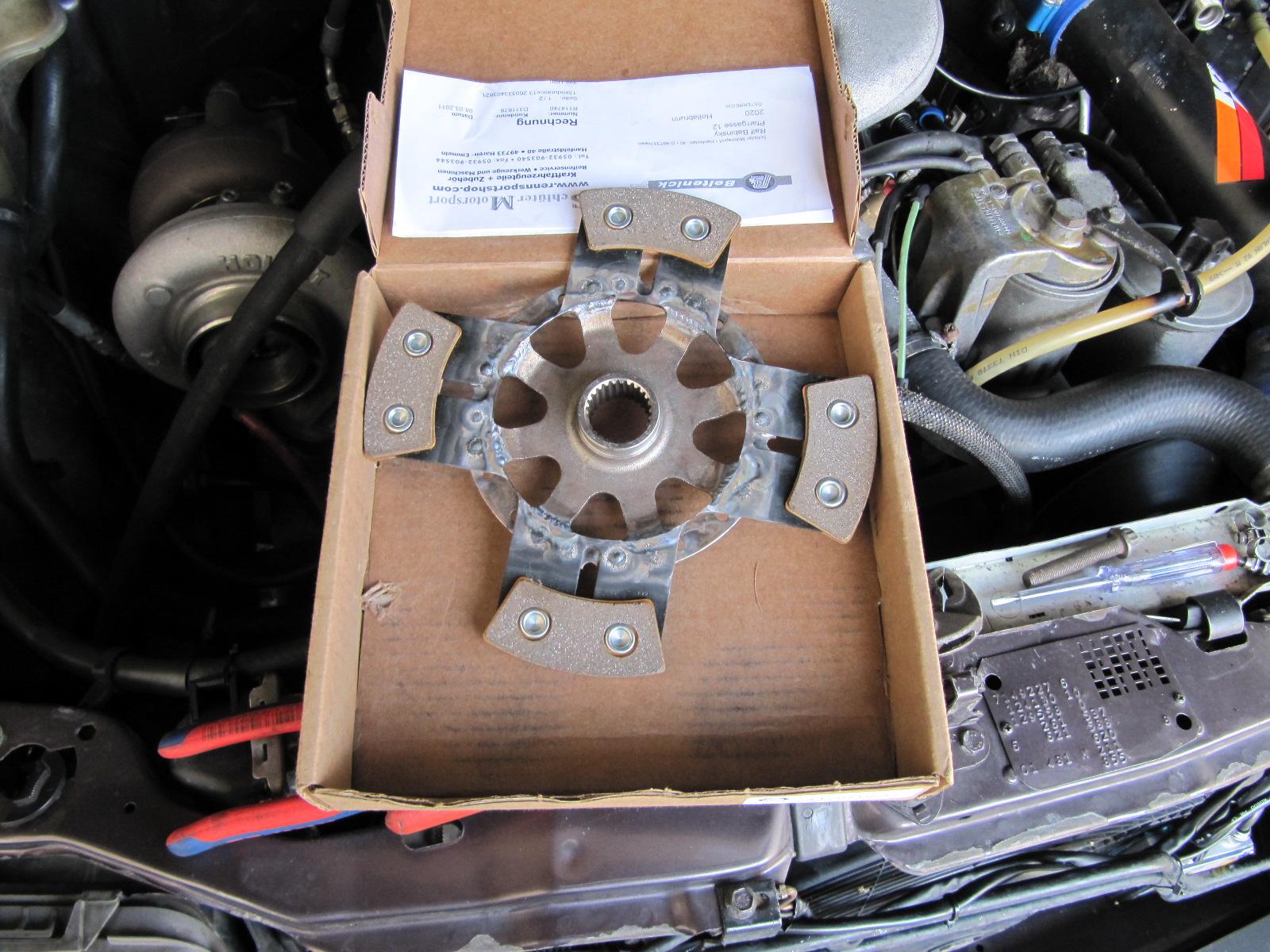

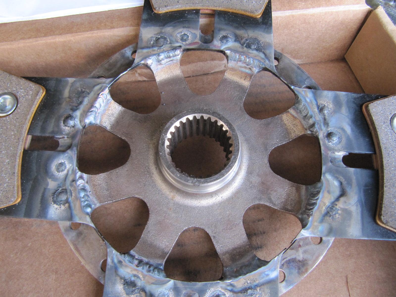

05-04-2011, 02:21 PM #6
das ist meine funktionierende lösung
hansebanger77
05-04-2011, 04:11 PM #7
(05-04-2011, 02:21 PM)hansebanger77 das ist meine funktionierende lösung
Oy vey that wont be comfortable.

05-04-2011, 07:30 PM #8
WTF is that shit?Looks like a racing puck.

05-04-2011, 07:47 PM #9
That it would be.
